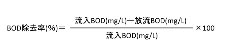

選択肢3. 除去率とは、汚水中の浮遊物質やBOD等が、処理過程を経て除去された割合を百分率で表したものである。
設問の通りです。
除去率の計算式は以下の通りです。
