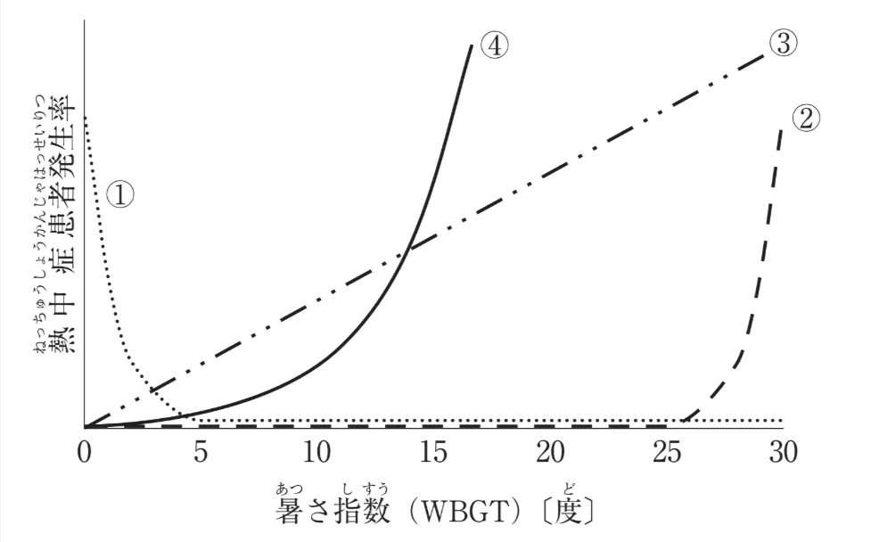

下図に示すグラフにおいて、暑さ指数(WBGT)と熱中症患者発生率の関係を表したものとして、適当なものはどれか。
問題文の画像
  • ①
  • ②
  • ③
  • ④

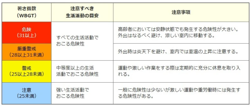

日常生活に関する指針は、下表のようになります。
暑さ指数
(WBGT)
生活活動の目安注意点
危険
(31以上)
全ての生活活動で
起こる危険性
高齢者は安静状態でも
起こる危険性があります。
外出を避け、涼しい
室内で過ごします。
厳重警戒
(28以上31未満)
外出時は炎天下を避け、
室以内の室温上昇に注意。
警戒
(25以上28未満)
中等度以上の
生活活動で
起こる危険性
運動や激しい労働では、
定期的に充分な休息が
必用。
注意
(25未満)
強い生活活動で
起こる危険性
一般的に危険性は少ない。
激しい運動や重労働時に、
発生の危険性あり。
横軸にWBGT(WBGTは日最高の暑さ指数を取ります)、縦軸に熱中症患者発生率を取ったグラフは、WBGTが25くらいまでは、熱中症患者発生率はほぼゼロですが、それ以降が徐々に上昇し、28(厳重警戒)を超えると、熱中症患者数が著しく増加します。
(環境省 https://www.wbgt.env.go.jp/wbgt.php  参照)
選択肢1. ①
正規のグラフと全く逆の傾向です。
選択肢2. ②
解説どおりの傾向です。
選択肢3. ③
WBGTが低い間は、熱中症患者数は増えずほぼゼロです。
28を超えると、図のように右肩上がりに上昇します。
選択肢4. ④
急上昇する傾向は合っていますが、WBGTがゼロから上がることはありません。

選択肢1. ①
×… WBGT値:25未満では熱中症患者発生率は低くなるため、不適当です。
選択肢2. ②
〇…WBGT値:25以上で熱中症患者発生率が高くなっており、適当です。
選択肢3. ③
選択肢4. ④

選択肢1. ①
暑さ指数0℃で熱中症患者発生率が最大となっているため誤りです。
選択肢2. ②
〇
暑さ指数25℃付近から熱中症患者発生率が増大しているため正しいです。
選択肢3. ③
暑さ指数と熱中症患者発生率が原点0℃より比例で増大しているので誤りです。
暑さ指数25℃付近までは熱中症のリスクはほぼないとされています。
選択肢4. ④
暑さ指数15℃で熱中症患者発生率が最大となっているため誤りです。
