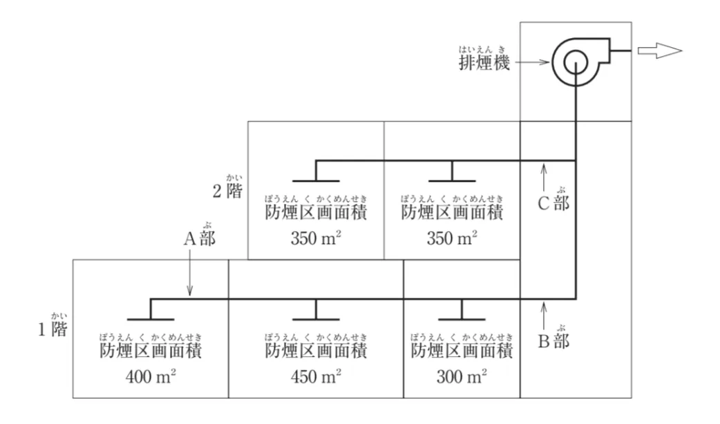

下図に示す2階建ての建築物の機械排煙設備において、各部が受け持つ必要最小排煙風量として、適当でないものはどれか。
ただし、本設備は「建築基準法」の避難安全検証法(区画、階、全館)及び特殊な構造によらないものとする。また、上下階の排煙口は同時開放しないものとし、隣接する2防煙区画は同時開放の可能性があるものとする。
- ダクトA部:24,000m3/h
- ダクトB部:27,000m3/h
- ダクトC部:42,000m3/h
- 排煙機 :54,000m3/h

防煙区画の必要風量は1㎡当たり1㎥/minの風量が必要となります。
【〇】 防煙区画面積400㎡×1㎥×60min=24、000㎥/h
【×】 隣接する2防煙区画は同時開放の可能性があることから防煙区画面積(400㎡+450㎡)×1㎥×60min=51、000㎥/hとなります。
【〇】 隣接する2防煙区画は同時開放の可能性があることから防煙区画面積(350㎡+350㎡)×1㎥×60min=42、000㎥/h
【〇】排煙機の風量は最大区画面積 × 2 × 60(2区画以上を受け持つ場合)またはダクトの最大風量以上であることから450㎡×2×60min=54、000㎥/hとなります。
