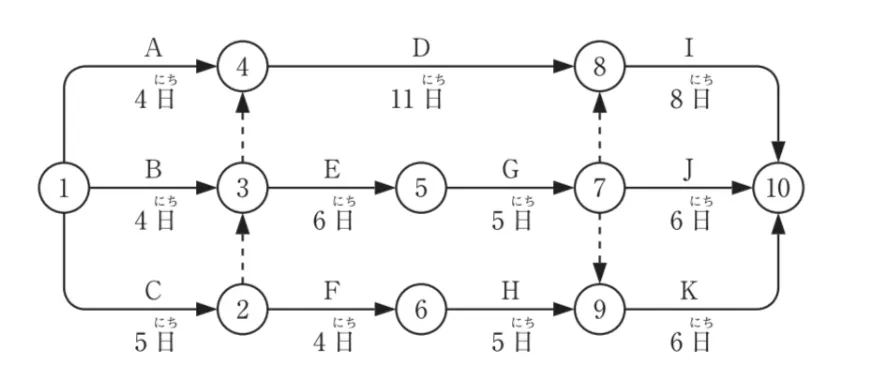

下図に示すネットワーク工程表に関する記述のうち、適当でないものはどれか。
ただし、図中のイベント間のA~Kは作業内容、日数は作業日数を表す。
- クリティカルパスは1本で所要日数は24日である。
- イベント⑨の最遅完了時刻は、18日である。
- 作業Dの作業日数が1日短縮されても、全体工期は1日短縮されない。
- 作業Bの作業日数が2日遅延すれば、全体工期は1日遅延する。

ネットワーク工程表から、クリティカルパス、最遅完了時刻、作業日数が変わったときの工期への影響を読み取る問題です。
【×】所要日数は24日ですが、クリティカルパスは「C→D→I」と「C→E→G→I」の2本です。
【〇】イベント⑨の最遅完了時刻は、全体工期24日から作業Kの6日を引いて18日です。
【〇】作業Dを1日短縮しても、もう1本のクリティカルパス(E→G経由)が24日のまま残ります。そのため、全体工期は短縮されません。
【〇】作業Bが2日遅延して6日になると、イベント③の最早開始時刻はCの5日を上回り、6日になります。③以降はすべてのクリティカルパスが1日ずつ遅れるため、全体工期は25日となり、1日遅延します。
