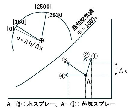

下図に示す湿り空気線図において、湿り空気Aに水スプレーで加湿した場合の状態変化として、適当なものはどれか。
問題文の画像
  • ①
  • ②
  • ③
  • ④
湿り空気線図において、湿り空気に水スプレーで加湿した場合の状態変化に関する問題です。
加湿による状態変化は、状態点が熱水分比(u)に沿って移動します。
熱水分比(u)は、水分の増減で、湿り空気の熱量の変化を表し、下図のように表されます。
なお、u=Δh/Δxで、Δhは2つの状態の比エンタルピーの差、Δxは2つの状態の絶対湿度の差です。
選択肢1. ①
➀は蒸気スプレーで加湿したときの変化です。
蒸気温度をt とすると、u=(2500+1.846×t)となり、100℃の蒸気の場合は、u≒2485となり、鉛直方向のu=2500よりやや右側に寄った状態変化となります。
選択肢2. ②
u=2500となる状態変化です。
選択肢3. ③
水スプレーで加湿したときの変化です。
水温をt=40℃とすると、u=hL =4.2t=168となり、u=0よりやや右側寄りの状態変化となります。
選択肢4. ④
Aの状態の空気の温度を冷却した場合の状態変化で、水平に温度低下方向の状態になります。

湿り空気線図において、
加湿による状態変化は「熱水分比(u)」に沿って移動することを理解することが重要です。
加湿に使用する物質(水か蒸気か)や、 その温度によって熱水分比の値が異なり、 線図上での移動方向が決まります。
選択肢1. ①
×… ①は「蒸気スプレー」で加湿したときの変化であるため、不適当です。
蒸気は熱量が大きいため、 熱水分比(u)の値が非常に大きくなり(100℃の蒸気でu≒2,485)、
線図上では垂直(u=2,500)に近い方向へ移動します。
選択肢2. ②
×… ②は熱水分比(u)がちょうど「2,500」となる際の状態変化を表しているため、不適当です。
選択肢3. ③
〇… ③は「水スプレー」で加湿したときの変化であるため、適当です。
水による加湿の場合、 熱水分比(u)は水の比エンタルピー(h L =4.2t)と等しくなります。
例えば水温が40℃であればu=168となり、 線図上ではu=0のラインよりやや右側寄りに移動する変化となります。
選択肢4. ④
×… ④は加湿を伴わずに、 空気の温度のみを「冷却」した場合の状態変化(水平方向への移動)であるため、不適当です。

湿り空気線図に関する問題です。
湿り空気A点からの乾球温度と絶対湿度の変化から、湿り空気の状態を読み取ります。
選択肢1. ①
乾球温度、絶対湿度がともに右上へ移動していることから、
加熱よび加湿されているとわかります。
したがって、蒸気スプレーによる加湿と判断できます。
選択肢2. ②
乾球温度が一定で上へ移動していることから、加湿と判断できます。
選択肢3. ③
〇
乾球温度が左へ、絶対湿度が左上へ移動していることから、
冷却および加湿されているとわかります。
したがって、水スプレーによる加湿と判断できます。
選択肢4. ④
絶対湿度が一定で左へ移動していることから、冷却と判断できます。
