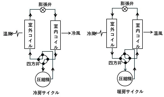

選択肢4. 冷房サイクルと暖房サイクルの切り替えは、一般的に、配管回路に設置された四方弁により行う。
問題文の内容通りです。
下図に空気熱源ヒートポンプの冷房と暖房のサイクル図を示します。
図のように、冷房と暖房では、四方弁によりサイクルの切換えが行われます。

選択肢2. 電気式の場合、暖房時の除霜運転は、一般的に、冷房サイクルに切り替えて行う。
正しいです。
冬季の暖房運転中、外気熱交換器に霜が付着しやすくなり、霜が付くと熱交換効率が低下するため、冷房サイクルに一時的に切り替えて、高温・高圧の冷媒ガスを外気熱交換器に流し、霜を溶かします。この切り替えには四方弁(リバースバルブ)が使われます。
正しいです。
「四方弁(しほうべん)」は、ヒートポンプの冷媒の流れを切り替えるための部品で、冷房と暖房の運転モードを切り替える際に使われます。空気熱源ヒートポンプなどの多くの機種で採用されています。
