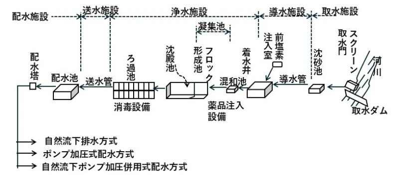

上水道に関する問題です。
上水道の下図のような、構成になって、河川から取水し、配水塔まで水を送る水道施設です。
