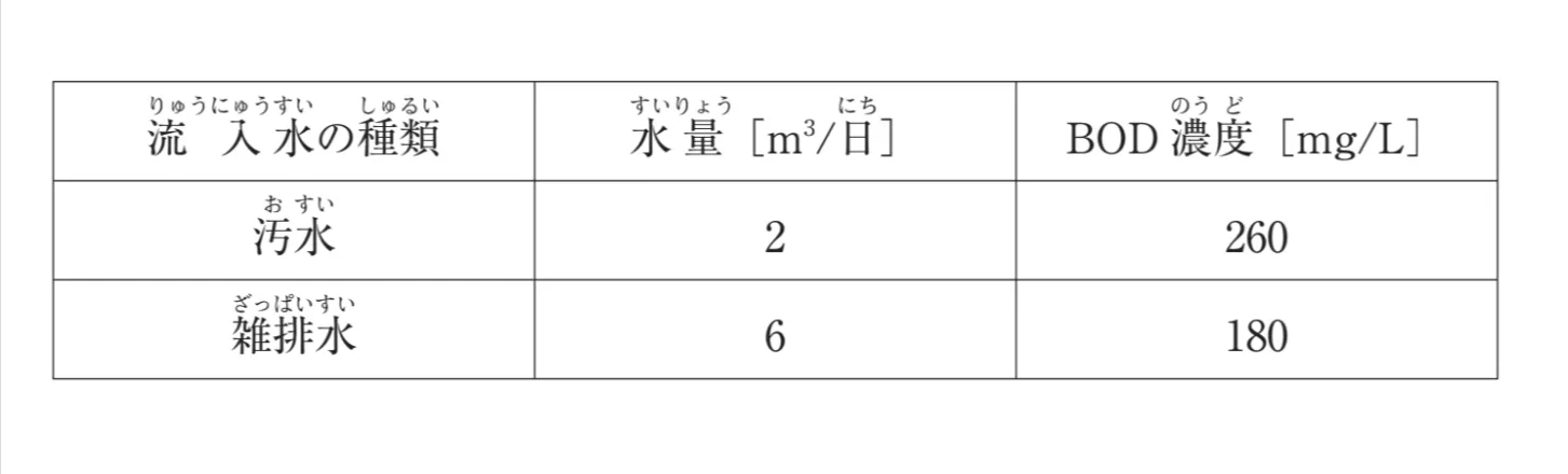

合併処理浄化槽において、流入水が下表のとおりでBOD除去率が95%の場合に、放流水のBOD濃度として適当なものはどれか。

合併処理浄化槽で、流入水とBOD除去率が分かっている場合の、放流水のBOD濃度を求める問題です。
浄化槽の性能に関する式のうち、問題を解くための式を下記します。
流入水のBOD濃度 [mg/L]=流入BOD負荷量 [mg/L]/流入水量 [m3/day]
放流水のBOD濃度 [mg/L]=流入水のBOD [mg/L]×{1-(BOD除去率 [%]/100)}
式に、表からのデータを代入し、放流水のBOD濃度を求めます。
流入水のBOD濃度 [mg/L]=(汚水水量×汚水BOD濃度+雑排水水量×雑排水BOD濃度)/(汚水水量+雑排水水量)
=(2×260+6×180)/(2+6)
=200 [mg/L]
放流水のBOD濃度 [mg/L]=200×{1-(95/100)}
=10 [mg/L]

合併処理浄化槽の流入水、放流水のBOD濃度に関する問題です。
流入水全体のBOD量を計算します。
汚水→260mg/L×2㎥=520mg/日
雑排水→180mg/L×6㎥=1080mg/日
合計→520+1080=1600mg/日
混合時の流入BOD濃度を計算します。
合計水量→2+6=8㎥/日
流入BOD濃度→1600g÷8㎥=200mg/L
最後に除去率95%を計算します。
放流水のBOD濃度→200mg/L×0.05(95%の残り)=10mg/L となります。

この問題のポイントは、 まず「流入水全体の平均BOD濃度」を、
汚水と雑排水それぞれの負荷量(濃度×水量)の合計と、 全水量の合計から算出することです。
次に、 その流入BOD濃度に対して除去率を考慮し、 除去されずに残った成分(放流水)の濃度を計算により導き出します。
流入水のBOD濃度を求める公式は、以下の通りです。
Ci = (Qs・Cs + Qg・Cg) / (Qs + Qg)
Ci:流入水のBOD濃度 [mg/L]
Qs:汚水水量 [m³/日]
Cs:汚水BOD濃度 [mg/L]
Qg:雑排水水量 [m³/日]
Cg:雑排水BOD濃度 [mg/L]
放流水のBOD濃度を求める公式は、以下の通りです。
Ce = Ci × {1 - (η / 100)}
Ce:放流水のBOD濃度 [mg/L]
Ci:流入水のBOD濃度 [mg/L]
η:BOD除去率 [%]
選択肢1. 10mg/L
〇… 公式に数値を代入して計算すると、放流水のBOD濃度は「10mg/L」となるため、適当です。
①流入水全体のBOD濃度(Ci)を求めます。
 Ci = (2 × 260 + 6 × 180) / (2 + 6)
 = (520 + 1,080) / 8
 = 1,600 / 8
 = 200 [mg/L]
②放流水のBOD濃度(Ce)を求めます。
 除去率が95%なので、放流されるのは残りの5%(0.05)です。
 Ce = 200 × {1 - (95 / 100)}
 = 200 × 0.05
 = 10 [mg/L]
