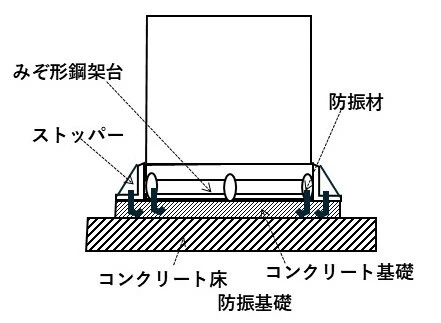

選択肢2. 防振基礎は、地震時における機器の移動や転倒防止のために、ストッパーボルトを堅固に締め付ける。
防振基礎は、地震時における機器の移動や転倒防止のために、ストッパーを据え付ける。
防振基礎は、地震による機器の過大な変位や転倒防止のために、ストッパーを設けるものです。
そのため、防振基礎は、標準基礎にストッパーを設け、防振架台を間接的に固定し、ストッパーが水平方向と鉛直方向の地震に耐えるもので、防振架台とストッパーとの間隙を機器運転時に接触しない程度に据付けます。
地震時に接触するストッパー面には、緩衝材を取付けます。
×… 防振基礎は、 地震による機器の過大な変位や転倒を防止するためにストッパーを設けますが、 機器の運転時に防振効果を損なわないよう、 ストッパーと防振架台の間には一定の間隙(接触しない程度)をあけて据え付ける必要があります。 「ストッパーボルトを堅固に締め付ける」と、 振動が建物に伝わってしまい防振の意味がなくなるため、 不適当です。
防振基礎のストッパーを据え付けます。
ストッパーボルトを使用しないです。
よって設問は誤りです。
