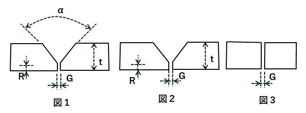

突合せ溶接の開先の比較を以下に示します。
開先名称開先形状寸法備考
V形開先図1
t=4mm以上
 16mm以下
α=60°±10°
R=1.6±0.8mm
G 6mm未満
2.4±0.8
  6mm以上
3.2±0.8
t:管の肉厚
α:ベベル角度
G:ルート間隔
面取り図2
t=4mm未満
G=2.4±0.8mm
R=約1/2
I形開先図3G=0~2 mmJIS G 3448に適用
