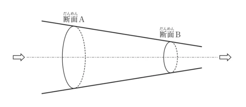

下図に示す水平な円管内を空気が流れている場合、断面Bにおける風速として、適当なものはどれか。
ただし、断面Aにおける管の内径は200mm、風速は2m/s、断面Bにおける管の内径は100mmとし、空気は非圧縮性かつ等温で、それぞれの断面内での各部の風速は等しいものとする。
1級管工事施工管理技士試験 令和8年度(2026年) 問3(一般基礎・電気・建築 問3) (訂正依頼・報告はこちら)

流体の連続の式に関する問題です。
非圧縮性の流体が管内を流れるとき、どの位置でも質量流量は一定です。
この関係を連続の式といい、以下の式で表される。
以下の式に管の内径、風速それぞれ代入してdBを算出します。
Q = A × VA = B × VB = 一定
=dA2× VA= dB2× VB = 一定
dA : 管の内径A mm2
dB : 管の内径B mm2
VA : 断面Aの風速 m/s
VB : 断面Bの風速 m/s
〇
2002×2=1002×VB
VB=8 m/s
