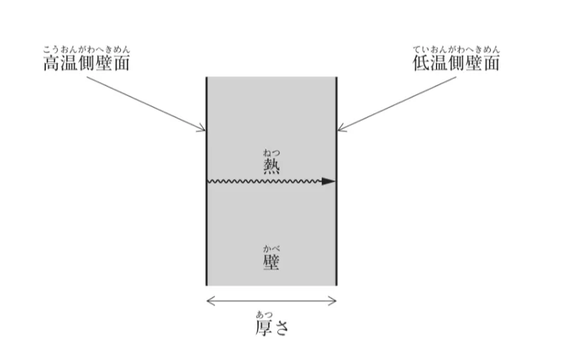

下図に示す等質な材料でできた両面が平行な平面壁内を、高温側壁面から低温側壁面へ壁を通して2秒間で移動する熱量が32Jの場合、壁の熱伝導率の値として適当なものはどれか。
ただし、高温側壁面と低温側壁面の温度差は5K、壁の表面積は各2m2、厚さは1mとする。

熱通過に関する問題です。
壁が単層の場合、熱伝導の公式は以下の式で表されます。
Q=K×Δt×A/L
Q:伝熱量 W
K:壁の熱伝導率 W/(m2・K)
ΔT:高温側と低温側の温度差 K
A:壁の面積 m2
L:壁の厚み m
1秒当たりの伝熱量Q 32J÷2秒=16Wを上記の式に代入して、
壁の熱伝導率を算出します。
〇
正解です。
K=Q×L/(A×ΔT)より、K=16×1/(2×5)=1.6

この問題は熱伝導の基本式を用いた計算問題です。フーリエの熱伝導式を理解しているかを確認しています。
【×】0.4W/(m・K)
熱伝導式
Q=λAΔTt/L
より、
32=λ×2×5×2
32=20λ
λ=1.6
0.4ではありません。
【〇】1.6W/(m・K)
式に代入すると
32=λ×2×5×2
λ=1.6
となります。
【×】6.4W/(m・K)
計算結果と一致しません。
【×】25.6W/(m・K)
計算結果と一致しません。
熱量=熱伝導率×面積×温度差×時間÷厚さ
の関係を利用します。単位を整理して式へ代入できるようにしておくことが、計算問題攻略のポイントです。

フーリエの法則を使って、平面壁の熱伝導率を求める問題です。熱流量は、熱伝導率、表面積、温度差に比例し、壁の厚さに反比例します。
【×】0.4W/(m・K)では、熱流量は 0.4 × 2 × 5 ÷ 1 = 4W となり、条件の16Wに合いません。
【〇】熱流量は 32J ÷ 2s = 16W です。熱伝導率は 16 × 1 ÷ (2 × 5) = 1.6W/(m・K) となります。
【×】6.4W/(m・K)では、熱流量は 6.4 × 2 × 5 ÷ 1 = 64W となり、条件に合いません。
【×】25.6W/(m・K)では、熱流量は 25.6 × 2 × 5 ÷ 1 = 256W となり、条件に合いません。
